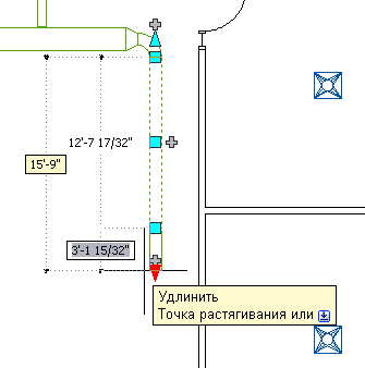

Динамический ввод представляет собой командный интерфейс, отображающийся рядом с курсором и включающий в себя командные запросы, поля ввода положения курсора и поля для ввода размеров.
Ручки — это маленькие объекты определенной формы со сплошной заливкой, отображаемые в стратегических точках выбранного объекта. Точки можно использовать для изменения объекта различными способами. Например, можно использовать ручки для увеличения или поворота объекта или же для изменения его местоположения или отметки. Также ручки можно использовать для быстрого создания участков воздуховодов, трубопроводов, кабельных лотков или коробов.
Чертеж, иллюстрирующий динамический ввод и ручки
Совместное использование динамического ввода и ручек позволяет вносить точные изменения в проект механической, электрической или сантехнической системы прямо в области рисования. Так как пользователь не должен часто переключать внимание на окно команд и диалоговые окна, он может сосредоточиться на проектировании, за счет чего повышается эффективность работы.
