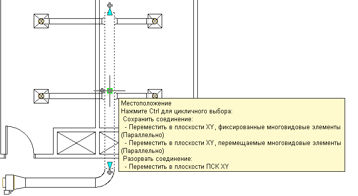

Можно перемещать сегменты воздуховода, фитинги воздуховода и мультивидовые элементы ОВК с помощью ручек местоположения, как показано далее.
Пример ручки местоположения для сегмента воздуховода.
Если объект присоединен к системе, можно перемещать присоединенные объекты в текущей плоскости XY, чтобы сохранить их соединение. На следующих иллюстрациях показано использование ручек местоположения для переноса объектов воздуховода.

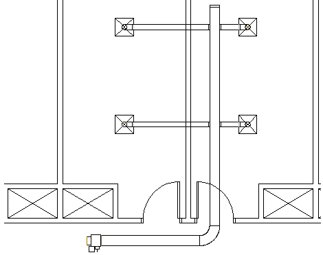

Участок воздуховода: вид сверху
Ручка местоположения используется для перемещения ответвления воздуховода в смежное помещение.

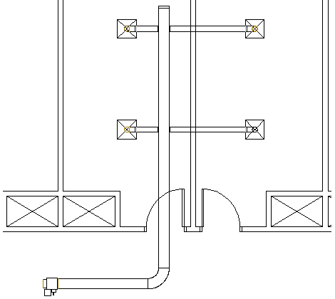

Ответвление воздуховода после перемещения в новое местоположение.

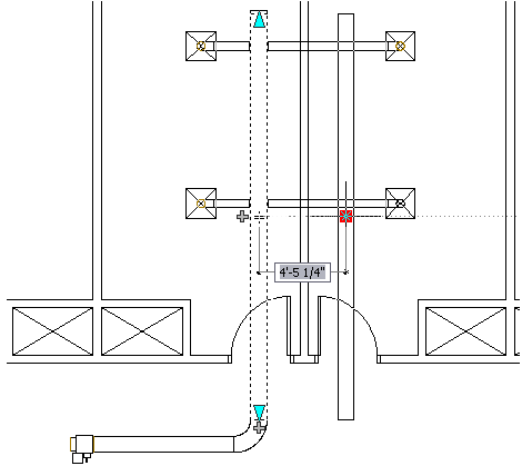

Если сегмент воздуховода не присоединен к другому объекту, можно изменить его длину и угол наклона с помощью ручек начала и конца.
Ручки начала и конца позволяют изменить координаты XYZ начальной и конечной точек сегмента. Эти ручки особенно удобны на начальном этапе проектирования участков воздуховодов, так как они упрощают операцию подсоединения сегмента к существующему участку.
