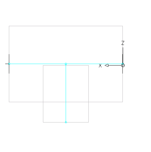

Выдается запрос на указание начала и конца участка обрезки. Повторите эту операцию для трех длин обрезки, необходимых для автоматической компоновки фитинга-тройника.
В качестве начала участка обрезки 1 укажите точку в центре магистральной части. В качестве конца участка обрезки 1 укажите точку на левом конце магистральной части.
В качестве начала участка обрезки 2 укажите точку в центре магистральной части. В качестве конца участка обрезки 2 укажите точку на правом конце магистральной части.
В качестве начала участка обрезки 3 укажите точку вверху ответвления (в центре магистральной части). В качестве конца участка обрезки 3 укажите точку внизу ответвления.
Между указанными точками отображаются длины обрезки.

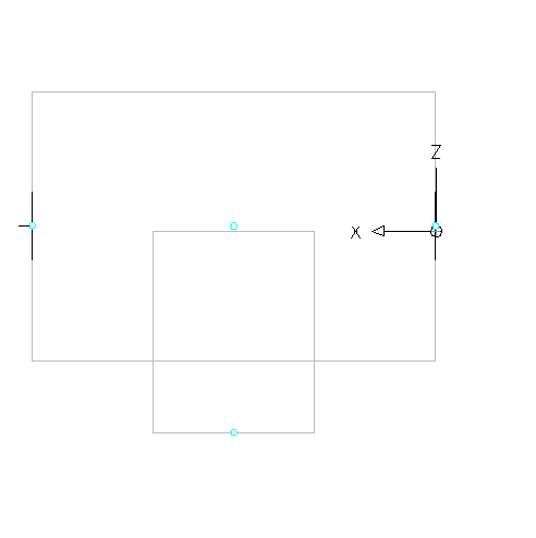

Выдается запрос на указание точки на модели. Данная точка является тем местом, в котором пересеклись бы подключаемые сегменты, если бы были продолжены. Точка размещения используется как точка вставки фитинга при его добавлении к чертежу во время автоматической компоновки с помощью команд "Добавить".
Точка размещения отображается в заданном месте.
