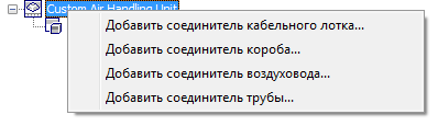

Пример контекстного меню для семейства элементов

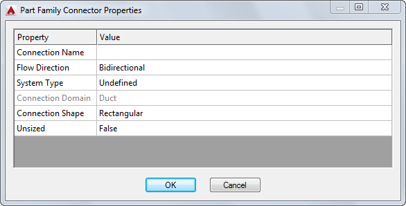

Выводится диалоговое окно "Свойства соединителей семейства элементов".
Диалоговое окно "Свойства соединителей семейства элементов"
| Чтобы задать значение... | щелкните в поле значения и... |
| свойства "Имя", | введите имя-описание. |
| свойства "Форма соединения" | выберите форму из списка. Доступные формы зависят от области соединителя. |
| дополнительные свойства, такие как "Направление потока" | выберите его из списка. Имеющиеся дополнительные свойства зависят от области соединителя. |
| свойства "Без размера", | выберите "Истина" или "Ложь". Выбор значения "Истина" позволяет не задавать размеры для соединителя и создавать допустимые соединения с сегментами без размеров. |

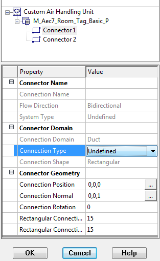

Отображается палитра свойств.
Пример палитры свойств для соединителя
| Чтобы задать... | то... |
| позицию соединителя, | введите "п" (позиция) или нажмите кнопку |
| направление для прорисовки соединительных компонентов с помощью одной точки, | введите "н" (нормаль) или нажмите кнопку |
| направление для прорисовки соединительных компонентов с помощью 2 точек, | введите "н" (нормаль), укажите первую точку, а затем вторую точку. Выполняется обновление нормали соединения на палитре. |
| тип соединения, | на палитре свойств выберите тип для свойства "Тип соединения". |
| угол поворота соединителя, | на палитре свойств введите числовое значение в градусах в поле "Угол поворота". Обычно значение угла поворота равно 0 (нулю). |
| размер соединителя, | на палитре свойств введите номер для свойств размера. Свойства размера различаются в зависимости от формы соединителя. |
