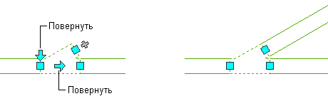

Ручки поворота отображаются в AutoCAD MEP на всех расположенных в линию элементах систем ОВК, фитингах и врезках с соединителями на противоположных концах. Однако при необходимости в сохранении связности участков воздуховодов в программе предусмотрены ограничения на выбор параметров поворота или скрыты ручки поворота. Например, на следующем рисунке можно различными способами повернуть косой тройник слева, но повернуть косой тройник справа невозможно в связи с наличием присоединенного ответвления.
Два косых тройника: с ручками поворота и без ручек поворота
