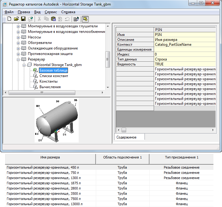

Просмотр размеров элементов в редакторе каталогов и в таблице размеров диалогового окна команды "Добавить"
Атрибуты параметров определяются как постоянным, так и расширяемым списком значений. Значения атрибутов определяет AutoCAD MEP. Эти значения не могут быть изменены, их следует назначать добавляемым параметрам пользовательских данных. Постоянные значения данных не подлежат редактированию. Значения данных расширяемого списка могут быть изменены на основе списка стандартных значений или расширены, чтобы соответствовать заданным пользователем значениям. В приведенной ниже таблице представлены атрибуты параметров, используемые для определения параметров размеров.
| Атрибут | Тип данных | Примеры |
| Имя | Расширяемые | D1, A2, задаваемые пользователем |
| Описание | Расширяемые | Диаметр D1, угол A2, задаваемые пользователем |
| Контекст | Постоянный | Диаметр порта подключения, угол траектории |
| Индекс | Постоянный | 0, 1, 2, 3 |
| Тип данных | Постоянный | Двойное, целое число, логическое выражение, строка |
| Видимость | Постоянная | True, False |
| Единицы | Расширяемые | дюймы, футы, мм, м, градусы |
