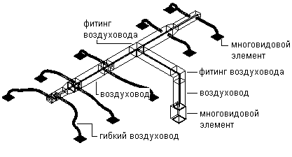

Элементы механической системы

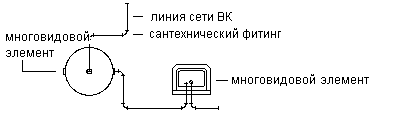

Элементы сантехнической системы
