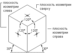

Изометрические рисунки моделируют трехмерный объект с определенной точки зрения путем привязки его по трем главным осям. Опция "Плоскость изометрии" в палитре свойств ограничивает перемещение курсора определенными углами поворота вдоль плоскостей изометрии. Можно работать на одной из трех плоскостей изометрии, каждая из которых имеет определенную пару осей:
Отображение плоскостей изометрии
Выбор одной из трех плоскостей изометрии вызывает режим AutoCAD® "Орто" и заставляет перекрестье выравниваться по соответствующим изометрическим осям в МСК. При черчении можно переключаться между плоскостями. Например, можно запустить построение участка трубопровода на верхней плоскости, переключиться на левую плоскость, чтобы нарисовать стояк, и затем переключиться на правую плоскость для завершения проводки.
