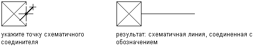

Соединение линии схемы с условным обозначением

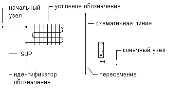

Линия схемы механической системы и компоненты обозначений

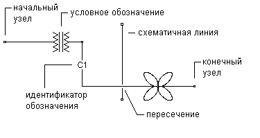

Линия схемы электрической системы и компоненты обозначений

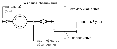

Линия схемы сети ВК и компоненты обозначений
