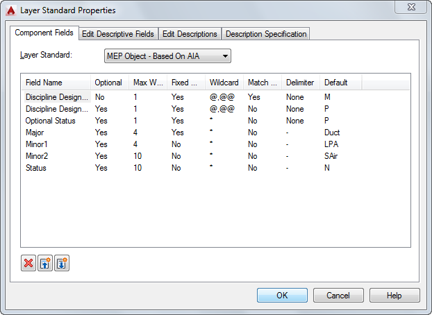

Стандарты именования слоев устанавливают соглашения по наименованию слоев на чертежах. Стандарт именования слоев содержит правила, которые определяют структуру имен слоев на чертеже. Можно использовать стандарты слоев для ввода проектных стандартов для слоев и управления ими.
Программа обеспечивает несколько стандартов слоев по умолчанию, основанных на соглашениях промышленных стандартов именования слоев (например, стандарта объектов инженерных систем (MEP), основанного на AIA, и BS1192 — версии 2 группы AUG). При создании слоя, основанного на стандарте слоев, имя слоя имеет несколько частей, отделенных друг от друга разделителями, например дефисами. Каждая часть имени определяется по правилам, которые установлены в определении стандарта слоев. Определения стандарта слоев по умолчанию для AutoCAD MEP основаны на общепринятых в проектировании стандартах для слоев. Например, согласно стандарту MEP для слоев объекта, имя слоя для воздуховода — M-Duct-Std.
Можно включить стандарты слоев по умолчанию в собственные проектные стандарты, настроить их или создать свои собственные стандарты.
