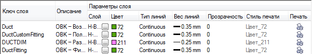

Для каждого стандарта именования слоев имеется соответствующий стиль ключей слоев. Стиль ключей слоев содержит набор ключей слоев. Ключи слоев в стиле ключей слоев распределяют объекты по предопределенным слоям с именами, которые соответствуют стандарту именования слоев. Когда некоторый объект добавляется к чертежу, программа автоматически прорисовывает его на слое, назначенном ему в текущем стиле ключей слоев. Этот процесс называется учетом ключей слоев.
Ключи слоев для воздуховодов и фитингов воздуховодов
