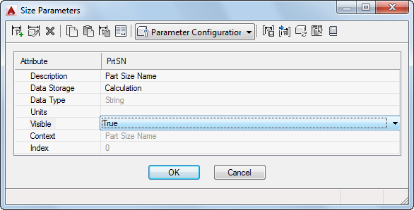

Открывается диалоговое окно "Редактор свойств". Параметры CEL (длина соединения) и AoD (угол отклонения) отображаются в конфигурации параметров на основе блоков, что позволяет изменять значения параметров "Сохранение данных" и "Видимость" в разделе "Атрибут".
Прим.: Параметры CEL и AoD отображаются только для соединителей труб, и не отображаются для соединителей, принадлежащих к другим областям.
Диалоговое окно "Редактор свойств"

- Для задания атрибутов параметра щелкните в соответствующей ячейке и выберите или введите новое значение.
Имеется возможность изменения хранения данных, типа данных, единиц измерения, видимости и описания. Для получения дополнительной информации см. раздел "Общие сведения о размерах элементов".
Прим.: Тип хранения данных по умолчанию для атрибута PrtSN ("Имени размера элемента") — "Таблица"; однако можно изменить тип хранения данных на "Вычисления". Определение атрибута PrtSN как вычисляемого значения позволяет определить имя каждого размера элемента на основании значений других атрибутов, например высоты и ширины, и обеспечивает дополнительные параметры в разделе "Блоки и имена" среды построения на основе блоков.
