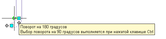

Для ручек-триггеров характерно наличие 1 или 2 режимов редактирования. Для работы в режиме по умолчанию просто щелкните на ручке. Второй режим выбирается щелчком на ручке при нажатой клавише Ctrl. На следующей иллюстрации изображена ручка фитинга-отвода трубопровода с 2 режимами, предназначенными для поворота на 180 или 90 градусов.

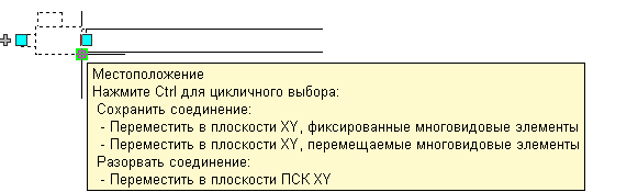

Ручки перетаскивания, позволяющие задать точки или размеры, могут иметь один или несколько режимов редактирования. При работе с данными ручками выбирается режим, а затем используется ручка. На следующей иллюстрации изображена камера переменного объема воздуха с ручкой местоположения, имеющей 3 режима редактирования.
Задание режима редактирования с помощью ручки
| Если требуется использовать... | то... |
| первый режим, | измените объект с помощью ручки. Режим, указанный первым в списке подсказки, задан по умолчанию. |
| второй режим, | нажмите и отпустите клавишу Ctrl. |
| следующий режим, | нажмите и отпустите клавишу Ctrl столько раз, сколько нужно. |
Теперь можно изменить объект с помощью ручки.
