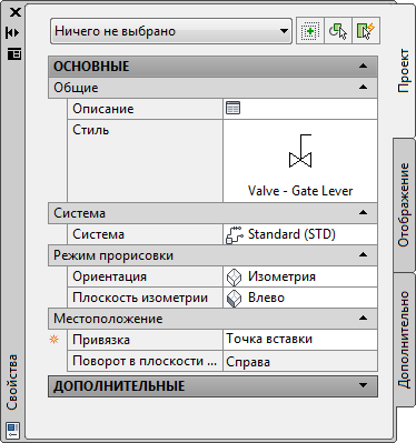

  2. В палитре свойств, в случае необходимости, задайте или измените добавляемое обозначение путем выбора стиля условного обозначения:
    Если необходимо выбрать стиль условного обозначения... то...
    в текущем чертеже разверните "Основные" и "Общие". В списке "Стиль" выберите стиль.
    в чертеже, в каталоге, указанном как стандартное местоположение библиотечного элемента для условных обозначений, или в чертеже стиля, на который ссылаются в свойствах инструмента, который был выбран в строке "Общие" щелкните на . В левой панели рабочего пространства "Выбор условного обозначения" перейдите к чертежу, содержащему стиль, и выберите этот чертеж. В правой панели выберите стиль и нажмите ОК.
    Прим.: Не все условные обозначения, поставляемые с программой, имеют изометрический вид. Чертежи, содержащие обозначения с ортогональным и изометрическим видами, имеют соответствующие названия.
  3. Для задания описания выберите , введите описание для условного обозначения и нажмите ОК.
  4. Для задания системы выберите систему, к которой принадлежит условное обозначение.
  5. В списке "Ориентация" выберите "Изометрия", а в списке "Плоскость изометрии" выберите плоскость изометрии, в которую помещается обозначение.
    Прим.: Если выбранный стиль не имеет никаких определенных изометрических видов, ориентация будет выбрана только для чтения и установлена в режим "Орто". В этом случае выбирается другой стиль.
