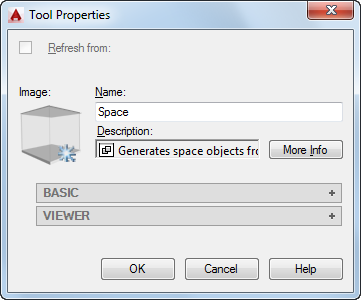

- Щелкните правой кнопкой мыши на новом инструменте команды и выберите "Свойства".
- В поле "Имя" введите имя нового инструмента команды.
- В поле "Описание" введите описание функции инструмента.
- В поле "Команда" введите команду, которая будет выполняться при выборе инструмента.

- Нажмите кнопку ОК.
