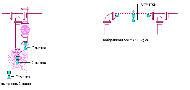

Ручки отметки (
) позволяют на виде модели изменять отметку элементов и сегментов трубы относительно верха, осевой линии или низа сегмента.
Если к элементу или сегменту трубы присоединены другие объекты, можно указать, требуется ли при изменении отметки объекта-трубы сохранять эти соединения.

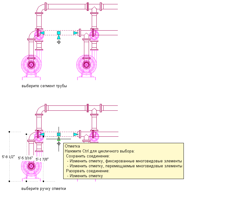

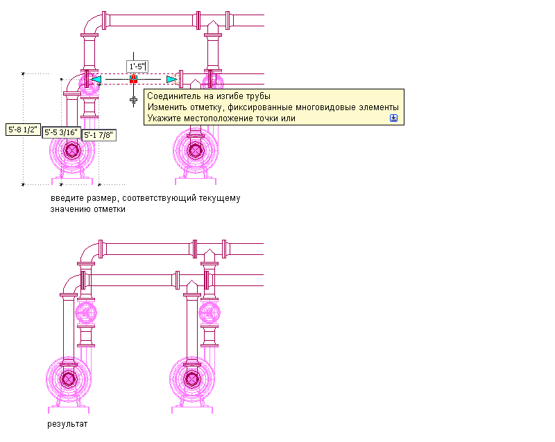

В следующем примере показано изменение отметки сегмента трубы. Чтобы обеспечить пространство для доступа к маховикам ручной подачи клапана, горизонтальный сегмент трубы был приподнят на заданную величину относительно его текущей высотной отметки. В результате программа выполняет корректировку присоединенных объектов для сохранения их связности.
Изменение значения отметки трубы
