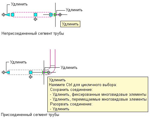

Ручки удлинения позволяют изменять длину сегментов трубы (
). Ручки удлинения закрепляют текущий угол расположения сегмента — что особенно удобно для удлинения уже размещенных сегментов трубы.

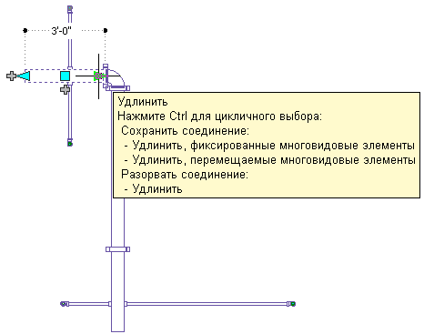

При работе с ручкой удлинения на том конце, к которому подсоединен другой объект, можно указать, должна ли быть сохранена связность между объектами.
Ручки увеличения на сегментах трубы

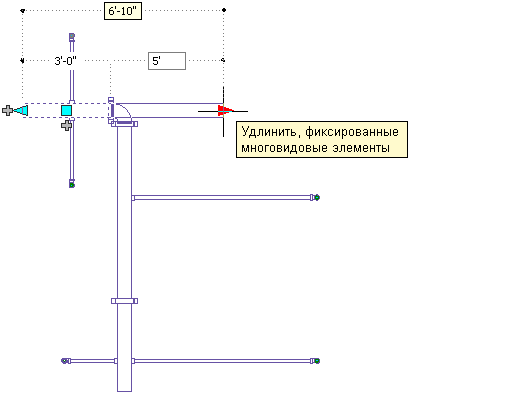

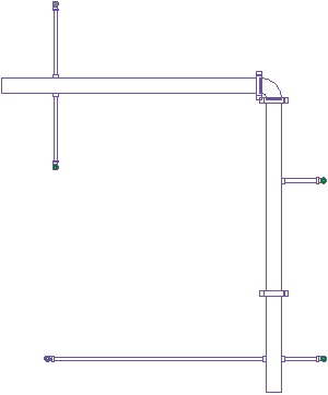

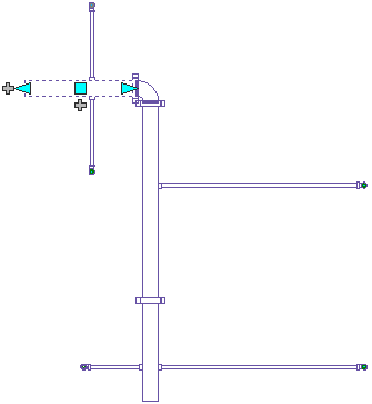

На следующих иллюстрациях показано удлинение сегмента трубы системы пожаротушения с помощью ручек. Чтобы избежать пересечения с системой воздуховодов, программа производит подстройку соединенных объектов для сохранения их связности.
Выбранная труба
Выбранная ручка удлинения в режиме редактирования
Ввод нового значения длины
Полученная компоновка
Если сегмент трубы не присоединен к другому объекту, с помощью ручек начала и конца можно одновременно изменить его длину и угол наклона. Эти ручки позволяют изменить координаты XYZ начальной и конечной точек сегмента. Это удобно на начальном этапе проектирования участков, поскольку позволяет присоединять сегмент к существующему участку.
