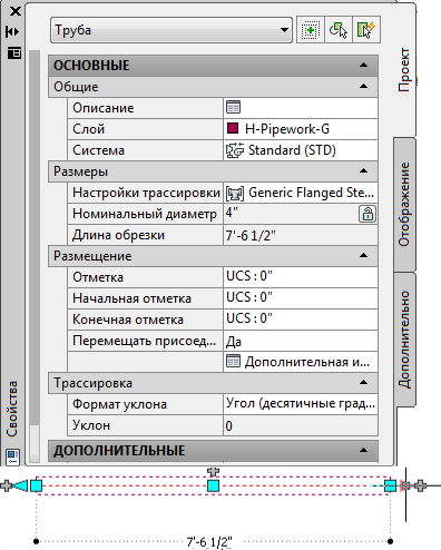

Точное моделирование длины сегмента трубы выполняется с помощью отдельных стыков. Имеющийся в палитре свойств параметр "Длина обрезки" соответствует фактической длине трубы и включает глубину, которая требуется для зацепления фланцев.
Длина обрезки в палитре свойств

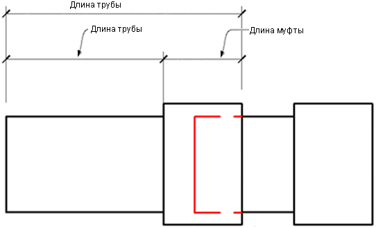

Длина обрезки соответствует расстоянию между соединителями внутри сегмента трубы. На следующей схеме показано отличие длины трубы от длины обрезки на основе значения CEL (длина соединения).
Значение отчетной длины обрезки изменяется в зависимости от типа присоединения фитинга. Например, в случае фланцевых соединений с гладким концом программа учитывает общую длину соединяемого объекта, включая длину муфты. В следующем примере показано, как программа выводит отчет о длине обрезки на основе этого принципа. Общая рассчитанная длина включает сумму длины трубы и длины муфты, как показано на следующем рисунке.

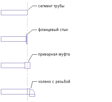

Длина трубы варьируется в зависимости от того, что именно соединено с трубой. Ниже на рисунках приведены примеры различных труб.
На первом рисунке показан сегмент трубы. На втором рисунке показано фланцевое соединение, добавленное к сегменту трубы. Общая длина трубы и соединения равна исходной длине трубы. Но конец трубы перенесен и теперь находится в том же месте, что и фланцевый соединитель. Для расчета длины обрезки длина трубы уменьшается на ширину фланца, но с увеличением на значение CEL (длина соединения) для фланца.
На третьем и четвертом рисунках показаны другие фитинги, присоединенные к концу трубы. При добавлении муфты средняя точка муфты расположена в месте окончания исходной трубы. Конец трубы смещается к смежному торцу муфты. Отвод добавляется к концу трубы, и в этом случае конец трубы остается на прежнем месте. Длина трубы остается прежней, однако длина обрезки увеличивается, поскольку к ней добавляется значение CEL для отвода. Во всех показанных выше соединениях полученные значения длины обрезки отличаются от исходной длины трубы.
Стыки и фитинги следующим образом влияют на сегменты трубы и на длину обрезки:
