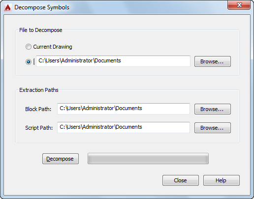

  1. Выберите вкладку "Управление " панель "Содержимое MEP " "Разложить обозначения на составляющие" .
  2. В диалоговом окне "Разложить обозначения на составляющие" в разделе "Файл для разложения на составляющие" выберите чертеж (файл DWG), содержащий стили условных обозначений, которые требуется преобразовать.
    Если требуется... то...
    Преобразовать стили условных обозначений в текущем чертеже, открытом в AutoCAD MEP выберите "Текущий чертеж".
    Преобразовать стили условных обозначений в чертеже, хранящемся локально на данном компьютере Щелкните на переключателе рядом с путем к файлу и нажмите "Обзор", затем выберите файл чертежа и нажмите "Открыть".
  3. Рядом с полем "Блок" нажмите "Обзор" и выберите папку для размещения чертежей, содержащих блоки AutoCAD, которые используются видами в стилях условных обозначений. Нажмите "OK".
    Если выбранная папка уже содержит чертежи, в процессе преобразования отображается запрос на подтверждение замены чертежей с тем же именем.
    Прим.: Как и все блоки AutoCAD®, блоки в результирующих чертежах хранятся в невидимой области данных, которая называется таблицей определений блоков. Для получения более подробной информации см. .
  4. Рядом с полем "Сценарий" нажмите кнопку "Обзор" и выберите имя файла для создаваемого сценария преобразования обозначений.
    Создать новый сценарий В диалоговом окне "Выбрать файл" укажите папку для нового сценария, введите имя и нажмите кнопку "Сохранить".
    Заменить содержимое существующего сценария В диалоговом окне "Выбрать файл" выберите чертеж, нажмите кнопку "Сохранить", затем разрешите замену содержимого чертежа, выбрав "Да".
  5. Выберите "Разложить на составляющие".
    В программе выполняется преобразование стилей условных обозначений в блоки, используемые видами стилей, и формирование связанного сценария на основе определений стилей.
