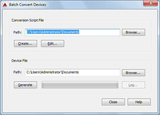

На экран выводится диалоговое окно "Пакетное преобразование обозначений".
Сценарий преобразования обозначений содержит требуемые значения параметров стиля, а также ссылки на чертежи, содержащие блоки AutoCAD®, которые требуется применять для видов стилей.
| Если требуется... | то... |
| Создать сценарий | Выберите "Создать" и создайте сценарий с помощью диалогового окна "Сценарий преобразования обозначений". Более подробную информацию см. в разделе "Создание сценариев преобразования обозначений". |
| Применить существующий сценарий, например адаптированную версию сценария, сформированного в результате преобразования существующих стилей условных обозначений в блоки. | Нажмите "Обзор", выберите сценарий, затем нажмите "Открыть". Прим.: Если перед применением сценария требуется внести в него изменения, выберите "Правка" и измените сценарий в диалоговом окне "Редактировать сценарий обозначений". Для получения дополнительной информации см. раздел "Изменение сценариев преобразования обозначений".
| Создать чертеж | В диалоговом окне "Выбрать файл" укажите папку для нового чертежа, введите имя и нажмите кнопку "Сохранить". |
| Заменить содержимое существующего чертежа | В диалоговом окне "Выбрать файл" выберите чертеж, нажмите кнопку "Сохранить", затем разрешите замену содержимого чертежа, выбрав "Да". |
В программе создаются стили условных обозначений с применением сценария преобразования и определений блоков на чертежах, доступных по ссылкам.
