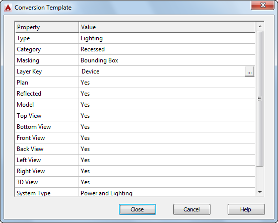

| Создать шаблон | Нажмите кнопку "Создать". В окне "Открыть файл" укажите папку для нового шаблона и введите его имя в поле "Имя файла". Нажмите кнопку "Сохранить". В диалоговом окне "Шаблон преобразования" задайте значения параметров шаблона. Нажмите "Закрыть" для возврата в диалоговое окно "Сценарий преобразования устройства". |
| Применить существующий шаблон | Нажмите "Обзор". В окне "Открыть файл" выберите существующий шаблон и нажмите "Открыть". Прим.: Если перед применением шаблона требуется внести в него изменения, выберите "Правка". В диалоговом окне "Шаблон преобразования" измените значения параметров шаблона. Нажмите "Закрыть" для возврата в диалоговое окно "Сценарий преобразования устройства".
