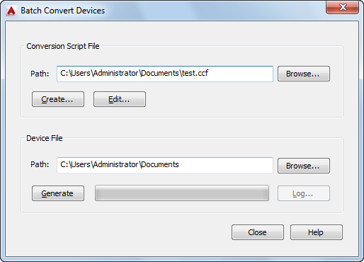

  1. Выберите вкладку "Управление" панель "Компоненты MEP" Пакетное преобразование устройств .
  2. В диалоговом окне "Пакетное преобразование устройств" в разделе "Файл сценария преобразования" укажите в поле "Путь" файл сценария преобразования устройств (файл CCF), который требуется использовать для преобразования блоков в стили устройств.
    Сценарий преобразования содержит требуемые значения параметров стиля устройств, а также ссылки на чертежи, содержащие блоки AutoCAD®, которые требуется применять для видов стилей.
    Если требуется... то...
    Создать сценарий Выберите "Создать" и создайте сценарий с помощью диалогового окна "Сценарий преобразования устройства". Более подробную информацию см. в разделе "Создание сценариев преобразования устройств".
    Примените существующий сценарий, например, адаптированную версию сценария, сформированного в результате преобразования существующих стилей устройств в блоки. Нажмите "Обзор", выберите сценарий, затем нажмите "Открыть".
    Прим.: Если перед применением сценария требуется внести в него изменения, выберите "Правка" и измените сценарий в диалоговом окне "Редактировать сценарий устройства". Более подробную информацию см. в разделе "Изменение сценариев преобразования устройств".
  3. В разделе "Файл устройства" нажмите "Обзор" и укажите чертеж (файл DWG), который будет содержать новые стили условных обозначений.
    Создать чертеж В диалоговом окне "Выбрать файл" укажите папку для нового чертежа, введите имя и нажмите кнопку "Сохранить".
    Заменить содержимое существующего чертежа В диалоговом окне "Выбрать файл" выберите чертеж, нажмите кнопку "Сохранить", затем разрешите замену содержимого чертежа, выбрав "Да".
  4. Нажмите кнопку "Сформировать".
    В программном обеспечении создаются стили устройств с применением сценария преобразования и определений блоков на чертежах, доступных по ссылкам.
    Внимание: Если требуется внести небольшие изменения в новые стили устройств, измените сценарий преобразования и выполните процесс преобразования еще раз для применения изменений. Если вместо этого внести изменения с помощью Диспетчера стилей, при следующем выполнении процедуры преобразования эти изменения будут утрачены.
  5. Если в ходе выполнения процедуры возникли ошибки, выберите "Журнал" для их просмотра. В противном случае нажмите "Закрыть".
