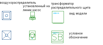

В то время как для параметрических элементов не требуются условные обозначения, их обычно создают для использования на принципиальных схемах. Если для элемента отсутствует условное обозначение, он не отображается на схематических представлениях системы. Если для элемента существует условное обозначение, имеется возможность использования его и на представлениях системы 1 или 2 линиями на виде сверху (в плане). Это может оказаться полезным для различения систем в проекте, например приточной и рециркуляционной систем ОВК.
Представление элементов в модели и на схеме

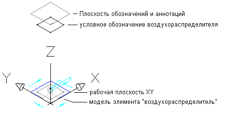

Условные обозначения для параметрических элементов создаются на плоскости обозначений и аннотаций — горизонтальной плоскости, с которой связывается геометрия обозначений, соответствующие ограничения и размеры и аннотации.
Плоскость обозначений и аннотаций в области рисования
Плоскость обозначений и аннотаций в обозревателе элементов Конструктора содержимого
Во многих отношениях плоскость обозначений и аннотаций ведет себя, как рабочие плоскости, с которыми связываются элементы модели элемента. Элементы обозначения связывают с плоскостью обозначений и аннотаций. Можно сделать плоскость видимой или невидимой, изолировать или скрыть ее содержимое. Однако в отличие от рабочих плоскостей, создающихся вручную, плоскость обозначений и аннотаций создается автоматически в момент создания нового элемента в Конструкторе содержимого.
Как показано на предыдущем рисунке, положение по умолчанию плоскости обозначений и аннотаций по оси Z в мировой системе координат (МСК) выше начала координат МСК. За счет этого плоскость и ее содержимое не мешают в ходе работы над моделью элемента. По необходимости можно изменить положение плоскости по оси Z. Для выполнения этой операции щелкните правой кнопкой мыши на плоскости в обозревателе элементов, выберите команду "Изменить положение плоскости", введите новое значение для координаты Z и нажмите Enter.
