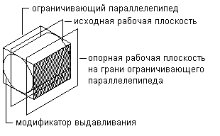

Опорные рабочие плоскости
Опорная рабочая плоскость определяется как плоскость на грани, образованной границами модификатора. У каждого модификатора имеется невидимая граница, или ограничивающий прямоугольник, определяющий границы а. Можно создать рабочую плоскость, которая ссылается на одну из плоскостей границы. Для определения опорной рабочей плоскости выбирается модификатор и исходная рабочая плоскость, которая представляет направление, в котором необходимо создать плоскость. Определяются границы (или ограничивающий прямоугольник) а, и предлагается выбрать одну из двух допустимых опорных рабочих плоскостей. При перемещении или изменении размеров модификатора опорная рабочая плоскость перемещается вместе с ним.
