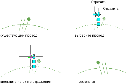

Отражение засечек на проводах
Выберите провод.
Щелкните на ручке отражения, чтобы обратить засечки в указанном стрелкой направлении.
Нажмите Esc.
