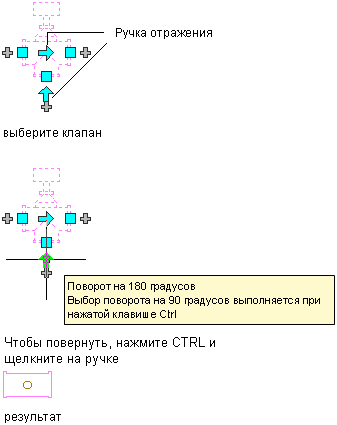

Имеющие форму стрелки ( ) ручки отражения позволяют поворачивать встроенные элементы, фитинги и врезки на 180 или 90 градусов в направлении, указанном ручкой.
Поворот трехходового клапана на 90 градусов на виде в плане

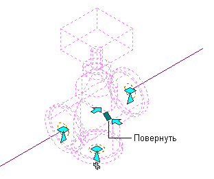

На изометрических видах ромбовидные ( ) ручки поворота позволяют повернуть объект на любой заданный пользователем угол относительно осевой линии этого объекта.
В AutoCAD MEP ручки отражения имеются у встроенных элементов трубопровода, фитингов и врезок с соединителями на противоположных концах. Но если необходимо сохранить связность участков труб, программа ограничивает количество доступных вариантов поворота или скрывает ручки. Например, можно различными способами повернуть косой тройник слева, но повернуть косой тройник справа невозможно в связи с наличием присоединенного ответвления.
При повороте элементов, фитингов и врезок, присоединенных к другим объектам, в программе выполняется корректировка объектов для сохранения связности. Например, после отражения фитинга в программе может быть выполнена незначительная корректировка длин присоединенных сегментов трубы. Если корректировка объектов невозможна, соединения с ними разрываются.
