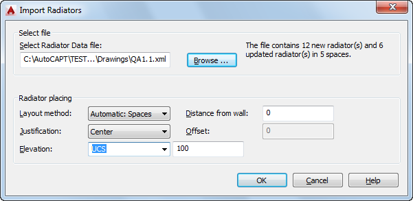

Добавить радиаторы в чертеж можно с помощью данных, содержащихся в файле XML, который сформирован программой расчета отопления, например программой SOLAR COMPUTER Desktop. Этот файл XML содержит идентификатор одного или нескольких помещений, имеющихся в модели. В этом файле идентификатор каждого помещения стоит перед списком радиаторов, подлежащих размещению в этом помещении.
Использование данных, полученных в результате расчетов, для добавления новых радиаторов в чертеж
Программа располагает радиатор путем применения параметров размещения к окну или к приоконной стене.
Под каждым окном помещения программа размещает радиатор. При этом длина радиаторов в списке приводится в соответствие с шириной окон помещения. Если количество радиаторов, имеющихся в списке, превышает количество окон, имеющихся в настоящий момент в помещении, программа увеличивает размеры изображения этого помещения и выводит запрос о вводе двух точек для размещения дополнительных радиаторов.
Параметры размещения применяются к отрезку, определяемому заданными левой и правой точками.
Программа увеличивает изображение помещения, с которым в настоящий момент ведется работа. Для каждого имеющегося в списке радиатора программа выводит запрос о вводе двух точек с целью размещения радиатора внутри помещения.
| Если требуется... | то... |
| расположить каждый радиатор по центру | для параметра "Привязка" выберите значение "По центру". |
| расположить каждый радиатор не по центру | для параметра "Привязка" выберите "Влево" или "Вправо", а для параметра "Смещение" введите расстояние. |
| расположить каждый радиатор на заданном расстоянии от стены | введите значение для параметра "Расстояние от стены". |
