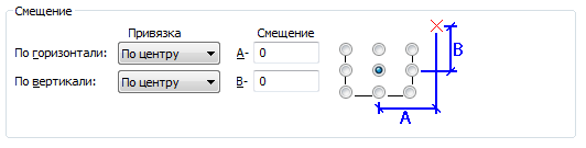

По умолчанию во время рисования кабельного лотка его выравнивание выполняется по центру в горизонтальном и вертикальном направлении. Таким образом, осевые линии сегментов и фитингов располагаются по задаваемым пользователем точкам. Можно изменить способ привязки, одновременно задав расстояние смещения. Изменение параметров привязки может пригодиться в том случае, если необходимо провести кабельный лоток вдоль геометрии на чертеже.
  1. В рабочем пространстве "Электрооборудование" выберите вкладку "Управление" панель "Настройки" Кабельный лоток .
  2. В диалоговом окне "Параметры трассировки кабельных лотков" на вкладке "Трассировка" в области "Смещение" задайте выравнивание при вставке кабельного лотка.
    Если требуется... то...
    выровнять осевые линии кабельных лотков по указанным для участка точкам в группе "Привязка" выберите значение "По центру" в поле "Горизонтальное" и в поле "Вертикальное". В поля "Смещение А" и "Смещение В" введите значение 0.
    выровнять одну или две стороны кабельного лотка по указанным для участка точкам в группе "Выравнивание" выберите "Влево" или "Вправо" в поле "Горизонтальное" и/или выберите "Вверх" или "Вниз" в поле "Вертикальное".
    сместить кабельные лотки в сторону от указанных для участка точек введите расстояние в поля "Смещение А" и/или "Смещение В".
    Для лучшей ориентировки расположенное справа изображение предварительного просмотра показывает пример, соответствующий текущему выбранному параметру.
