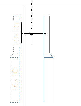

Привязка по умолчанию выполняется по осевой линии объекта без смещений по горизонтали или по вертикали. При построении участков осевые линии формируемых сегментов и фитингов располагаются по заданным точкам. Высотное положение для привязки по вертикали определяется значением отметки.

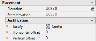

На палитре свойств доступны следующие настройки привязки:
Можно также ввести расстояние для смещения по горизонтали или вертикали.
Привязка на палитре свойств

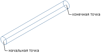

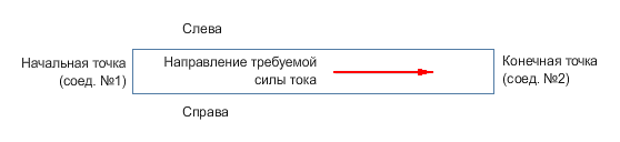

Привязка основывается на направлении рисования от соединителя 1 (начальная точка) к соединителю 2 (конечная точка), как показано ниже:
Направление рисования

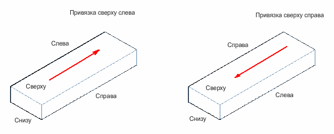

В следующем примере сравниваются привязки "Сверху слева" и "Сверху справа", используемые для объекта "Воздуховод". Обратите внимание, что направление рисования, как показано стрелками, определяет выполнение привязки в чертеже.
Стрелки показывают направление рисования от начальной к конечной точке

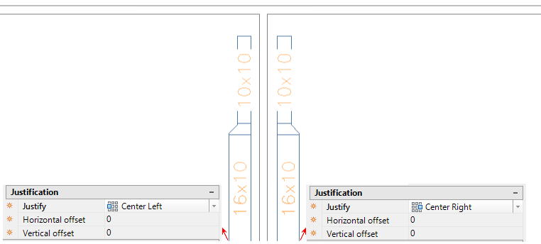

Можно использовать команду AutoCAD для зеркального отражения двух объектов по обоим сторонам стены. В данном случае привязка корректируется в соответствии с ориентацией объекта относительно стены. В двух следующих примерах демонстрируются отраженные зеркально воздуховоды. В первом примере демонстрируется применение команды ЗЕРКАЛО к первому воздуховоду.
Во втором примере показан отраженный зеркально воздуховод, расположенный по другую сторону стены. Обратите внимание на различия в привязках двух объектов "Воздуховод", обусловленных их ориентацией относительно стены: "Вверху слева" и "Вверху справа".
