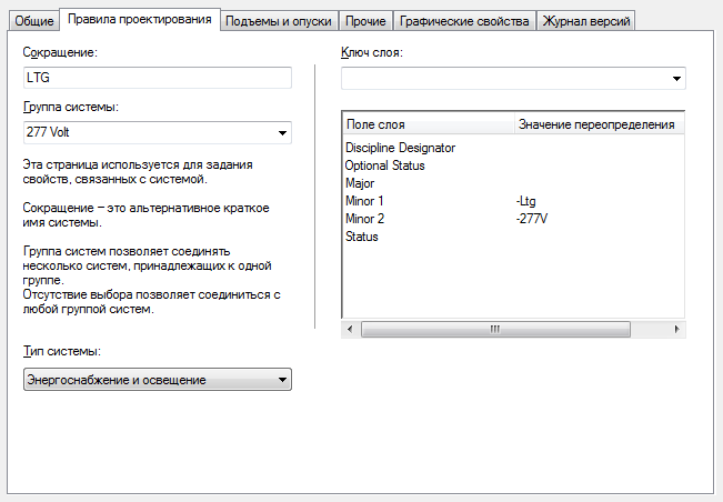

Правила проектирования, задаваемые в определении системы, представляют собой свойства, определяющие поведение и способ отображения данной системы.
| Характеристика | Описание |
| Сокращение | Указывает систему, в которую назначаются элементы. Это короткое имя системы, как правило, состоящее из двух или трех символов. Аббревиатуры можно использовать при снабжении объектов метками и при создании спецификаций. |
| Системная группа | Указывает группу сходных систем, с которыми связана данная система. Системные группы позволяют соединять разные системы с сохранением свойств каждой отдельной системы. Более подробную информацию см. в разделе "Сведения о системных группах". |
| Тип системы | Указывает тип системы. Этот параметр доступен только для электрической и сантехнической систем. Примерами типов электрических систем служат типы "Энергоснабжение и освещение" и "Кабельный лоток". Для каждой электрической системы должен быть задан тип системы. Примерами типов сантехнических систем служат типы "Горячая вода" и "Сточная". Определение типа для сантехнической системы не требуется. Но для канализационных трубопроводных систем, использующих сточные воды, должен быть установлен тип "Сточная". В противном случае, команда "Установить диаметр канализационной трубы" не распознает данную систему как канализационную систему, и пользователь не будет иметь возможности изменить диаметр участка. |
| Ключ слоя | Указывает слой, на который добавляются объекты данной системы. |
Чтобы задать правила проектирования системы
, после чего выберите один из следующих параметров:
Вкладка "Правила проектирования" для определения электрической системы
| Если требуется задать... | то... |
| системное сокращение | в поле "Сокращение" введите сокращение. |
| системная группа | в списке "Группа системы" выберите или введите имя системной группы. Новые имена добавляются в список имен существующих системных групп. Прим.:
Если не выбрать определенную группу, это позволит выполнять соединение с любой системной группой. ![]() |
| тип системы |
в списке "Тип системы" выберите подходящий компонент для соединения с системой. Этот список не настраивается. Прим.: Только для определений систем "Электрооборудование" и "Сантехника"
| ключ слоя | в списке "Ключ слоя" выберите один из вариантов. Список доступных ключей слоя зависит от стиля ключей слоев, заданного для данного чертежа. Чтобы создать переопределение ключа слоя, щелкните кнопку [...] рядом с соответствующей позицией "Поле слоя", выберите в диалоговом окне значение переопределения и нажмите "OK". |
