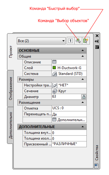

- Воспользуйтесь значками на палитре свойств
- "Выбрать объекты": для создания набора с помощью устройства указания, например с помощью рамки выбора.
- "Быстрый выбор": для создания набора с использованием фильтра по определенному свойству, например, весу линий.
Пример на палитре свойств воздуховода
