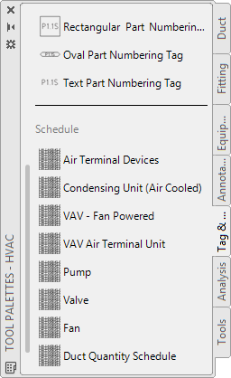

Найти марку номера элемента и инструменты спецификации в палитре "Марки и спецификации".
Инструментальная палитра "Марки и спецификации"
Инструменты работы с номерами элементов позволяют по отдельности и последовательно пронумеровывать марки и присваивать одинаковые номера элементам одного типа. Для марок номеров элементов могут использоваться числовые или текстовые метки. В то время как марки номеров объектов работают с любыми объектами MEP, палитра "Марки и спецификации" предоставляет инструменты создания спецификаций только для трубопроводных и воздуховодных сетей. Более подробную информацию см. в разделе "Работа с марками номеров элементов и спецификациями".
