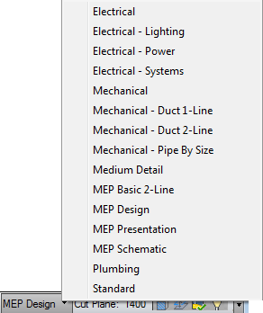

Для изменения текущей конфигурации экранного представления
Имеется список содержащихся в чертеже конфигураций.
Стандартные конфигурации экранного представления, включенные в шаблон чертежа модели Aecb
