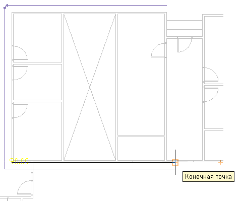

Можно нарисовать участок, смещенный на заданное расстояние от существующего геометрического объекта (например, стены), расположенного на чертеже, доступном по ссылке. Геометрическими объектами могут быть линии и блоки AutoCAD
, объекты зданий AutoCAD MEP и объекты AutoCAD MEP; геометрический объект может быть расположен на ссылочном чертеже. При выборе точек на геометрическом объекте можно пользоваться функцией привязки.
Чтобы построить смещенный участок
"Привязка", укажите значения смещений по горизонтали и по вертикали:
| Если требуется... | то |
| задать смещение нового участка по горизонтали (в направлении оси X или Y) относительно геометрического объекта, при том, что геометрический объект и участок расположены на одной и той же отметке | установите значение смещения по горизонтали. Если требуется смещение нового участка в положительном направлении оси X или Y относительно существующего участка, введите положительное значение. Если требуется смещение в отрицательном направлении оси X или Y, введите отрицательное значение. |
| задать смещение нового участка по вертикали относительно геометрического объекта, при том, что оба объекта имеют одинаковые координаты X-Y, но расположены на разных отметках | установите значение смещения по вертикали. Если требуется смещение нового участка в положительном направлении оси Z относительно существующего участка, введите положительное значение. Если требуется смещение в отрицательном направлении оси Z, введите отрицательное значение. |
Для выбора точек на геометрическом объекте можно воспользоваться функцией привязки, предусмотренной в AutoCAD MEP, или функцией объектной привязки.
Для отключения смещения в любой из точек задайте для параметров "Смещение по горизонтали" и "Смещение по вертикали" значения "0" и продолжите построение участка.
