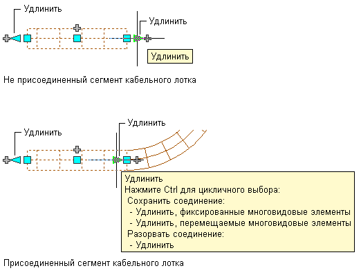

При использовании ручки удлинения на конце сегмента, соединенного с другим объектом, следует указать, должна ли программа AutoCAD MEP поддерживать связность между объектами при изменении длины.
Сегменты кабельного лотка с активизированными ручками

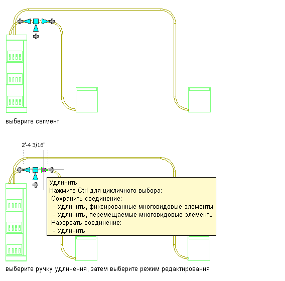

  1. Выберите сегмент.
  2. Выберите ручку удлинения на том конце, который необходимо изменить.
  3. Если на выбранном конце сегмент присоединен к объекту, укажите способ сохранения связности.
    Если требуется... то...
    поддерживать связность только путем корректировки фитингов и сегментов, сохраняя текущее местоположение элементов, переходите к следующему этапу.
    поддерживать связность путем корректировки всех объектов, включая и элементы, Нажмите CTRL.
    нарушить связность Нажмите CTRLдважды.

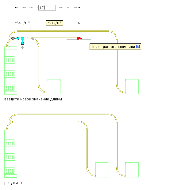

    задать новое значение общей длины, Нажмите TAB для активизации поля ввода, в котором задается окончательный размер, и введите новое значение. Нажмите клавишу Enter.
    задать разность текущего и нового значения длины, переместите курсор, чтобы начать удлинять или укорачивать сегмент, и введите изменившееся значение длины в активное по умолчанию поле ввода. Нажмите клавишу Enter.
    указать новую конечную точку перетащите ручку в конечную точку и щелкните мышью для задания точки.
    Прим.: Чтобы можно было использовать поля ввода размеров, должны быть включены и функция динамического ввода ( в строке состояния приложения), и настройка рисования "Ввод размеров". По умолчанию эти функции включены. Если эти функции отключены пользователем, можно задать новое значение длины путем выбора в чертеже точки растягивания или вводом значения в окне команд.
В приведенном ниже примере показан способ редактирования длины сегмента короба. Выполняется растягивание горизонтального сегмента короба в правую сторону. Поскольку изменение осуществляется в режиме редактирования перемещаемых мультивидовых элементов, выполняется корректировка соединенных объектов, включая элементы, с целью поддержания их связности. Также приведен пример переноса вертикального короба, присоединенных фитингов и трансформатора.

Прим.: Если сегмент кабельного лотка или короба не соединен с другим объектом, его длину и отвод можно изменить с помощью начальной или конечной ручки.
Начальная и конечная ручки позволяют изменять местоположение начальной или конечной точки сегмента по осям XYZ. Они особенно полезны на начальных стадиях проектирования участка, поскольку их можно использовать для быстрого соединения сегмента с существующим участком.
