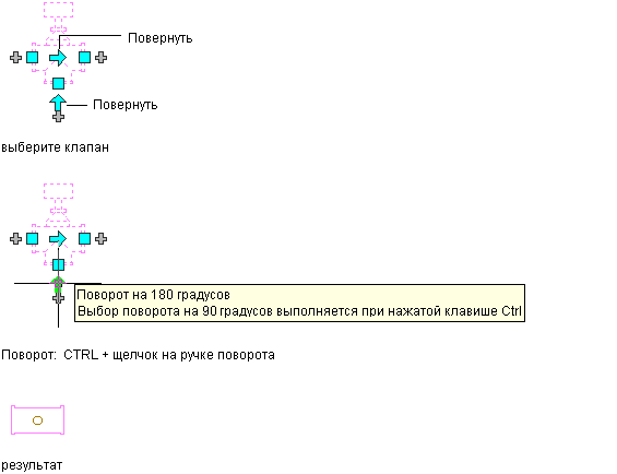

Ручку поворота можно использовать для
поворота элементов сантехнической системы, расположенных в линию, и отводов на 180 или на 90 градусов в направлении, указываемом этой ручкой.
Поворот 3-путевого клапана на 90 градусов на виде в плане
В AutoCAD MEP ручки поворота отображаются на всех встроенных элементах, фитингах и врезках линии сети ВК с соединителями на противоположных концах. Но если необходимо сохранить связность участков сети ВК, программа ограничивает количество доступных вариантов поворота или скрывает ручки.
При повороте элементов, фитингов и врезок, подсоединенных к другим объектам, в программе выполняется корректировка объектов для сохранения связности. Например, после разворота фитинга в программе может быть выполнена незначительная корректировка длины подсоединенных сегментов линии сети ВК. Если корректировка объектов невозможна, соединения с ними разрываются.

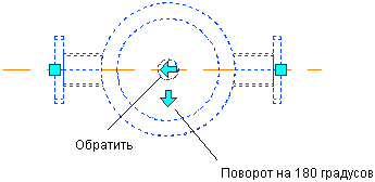

Ручка поворота позволяет повернуть элемент на 180 градусов. Ручка отражения ориентирует элемент (встроенные или прикрепленные якорем многовидовые элементы, фитинги или врезки) по направлению потока.
