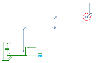

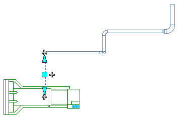

- Выберите трубу или короб.
Отображает выбранный на участке сегмент трубы
- Выберите или

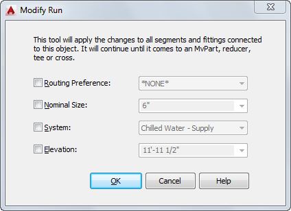

- В диалоговом окне "Изменение участка" выберите одно или несколько свойств
(настройка трассировки, номинальный диаметр (условный проход), система и отметка), затем в соответствующем списке укажите новые значения.
Диалоговое окно "Изменение участка" (для трубы или короба)
В этом окне отображаются текущие настройки выбранного объекта. Внесенные изменения влияют на одинаковые объекты на участке вплоть до мультивидового элемента, переходного патрубка, тройника или крестовины.
Отображает изменения настроек трассировки и системы до переходного патрубка (обведено)
