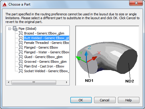

При попытке добавить или изменить элемент, не сохраненный в настройках, в диалоговом окне "Выбор элемента" будет отображено соответствующее указание. Программа выведет запрос о подстановке из каталога. Ниже приведен пример диалогового окна в области "Трубопроводы" в профиле "США, британская" или "США, метрическая":
Диалоговое окно "Выбор элемента", элементы трубопровода в котором организованы по типу материала
В представленной ниже таблице перечислены ситуации, когда выводится диалоговое окно "Выбор элемента" с запросом о подстановке:

В ходе внесения изменений в компоновку в диалоговом окне "Выбор элемента" увеличивается в масштабе элемент компоновки, требующий выполнения какого-либо действия. После того как выбор сделан, восстанавливается исходный вид. Последняя установленная для конкретной области настройка автоматически сохраняется до тех пор, пока она не будет изменена пользователем. Также имеется возможность использовать выбор элемента по умолчанию.
Производимая пользователем подстановка относится только к конкретному участку компоновки. Если это действие повторить в тот момент, когда команда "Добавление" еще активна, в диалоговом окне снова будет выведен запрос о выборе элемента.
Если нужный элемент или тип присоединения недоступен, нажмите кнопку "Отмена" и добавьте нужный фитинг вручную.
Кроме того, программа может выводить запрос о выборе элемента несколько раз, если пользователь пытается соединить объекты с разными типами присоединения или объекты, осевые линии которых не параллельны. В этих случаях выбранные пользователем элементы автоматически применяются для формирования одного или нескольких вариантов трассировки.
