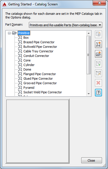

Конструктор компонентовОтображается диалоговое окно "Начало работы — экран каталога".
Диалоговое окно "Начало работы — экран каталога" для примитивов
Отображается среда Конструктора содержимого. Так как у примитивов отсутствуют многие элементы моделирования, имеющиеся у элементов, например сведения о конфигурации элемента или параметры размеров, для пользователей доступен только ограниченный набор элементов моделирования.
