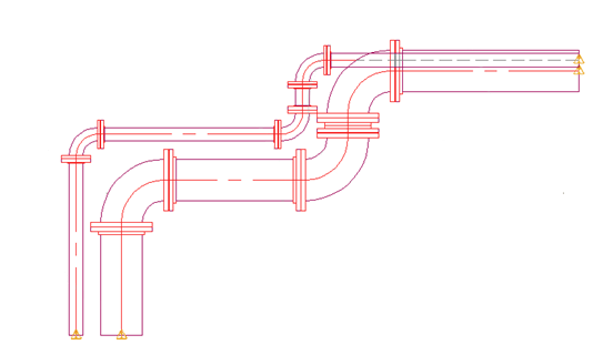

При использовании команды PARALLELROUTING для добавления параллельных труб может возникнуть ситуация, когда заданная точка или заданное значение свойства приводит к конфликту между двумя трубами, для которых производится трассировка. Как правило, такое положение возникает, когда пользователь задает небольшой поворот или изменяет отметку во время трассировки труб, имеющих различные диаметры, как показано на следующей иллюстрации.
