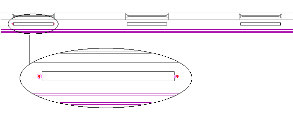

Разместив радиаторы в чертеже, используйте эту процедуру для создания параллельного трубопровода для радиаторной системы.
  1. Добавьте параллельные трубы подающего и возвратного трубопровода для радиатора. См. раздел "Добавление параллельных труб к радиаторных отопительной системе".

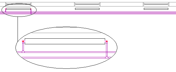

  2. Добавьте клапаны к соединителям на типичном радиаторе. См. раздел "Добавление клапанов радиаторов".
  3. Добавьте ответвления трубопроводов для соединения клапанов с подающим и возвратным трубопроводами. См. раздел "Подключение к существующей трубе и присоединение участка трубопровода к мультивидовому блоку MEP".
  4. Скопируйте клапаны и компоновку ответвлений трубопроводов, чтобы соединить сходные радиаторы с параллельными трубами. См. раздел "Подсоединение нескольких радиаторов".
