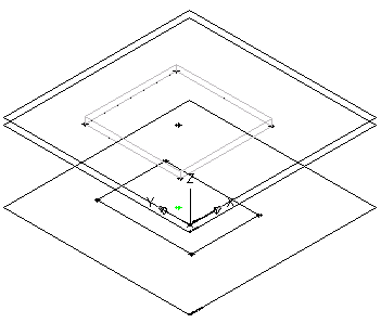

Применение модификаторов
  1. В обозревателе элементов щелкните правой кнопкой мыши на элементе "Модификаторы" и выберите команду "Добавить переход".
    Более подробную информацию о модификаторах см. в разделе "Модификаторы".
  2. В области моделирования выберите прямоугольный профиль верхней грани в качестве начального профиля; затем выберите прямоугольный профиль нижней грани в качестве конечного профиля.
    Создается переходной параллелепипед, представляющий диффузор; к узлу "Модификаторы" в обозревателе элементов добавляется модификатор перехода.
  3. Для добавления фланца диффузора в обозревателе элементов щелкните правой кнопкой мыши на элементе "Рабочие плоскости" и выберите команду "Добавить рабочую плоскость".
    Выводится диалоговое окно "Создать рабочую плоскость".
  4. Нажмите "Смещение" и введите в качестве имени "Смещение фланца". Нажмите "OK".
  5. В области моделирования выберите в качестве опорной рабочей плоскости плоскость XY, переместите курсор над плоскость XY и введите значение расстояния смещения 1" (25 мм).
    Создается рабочая плоскость "Смещение фланца".
  6. В обозревателе элементов разверните узел "Модификаторы" щелкните правой кнопкой мыши на элементе "Модификатор перехода" и снимите флажок "Видимость".
    Отображение модификатора перехода в области моделирования отключается.
  7. В обозревателе элементов щелкните правой кнопкой мыши на элементе "Модификаторы", выберите команду "Добавить выдавливание" и выберите прямоугольный профиль верхней грани.
    Открывается диалоговое окно "Модификатор выдавливания".
  8. В области "Завершение" выберите для параметра "Тип" значение "Плоскость" и для параметра "В направлении" значение "Смещение фланца". Нажмите "OK".
    Создается параллелепипед, представляющий верхний фланец диффузора. К узлу "Модификаторы" в обозревателе элементов добавляется модификатор выдавливания.
