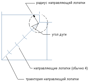

    Радиус Радиус кривизны для направляющих лопаток
    Угол дуги Определяет размер дуги направляющих лопаток относительно круговой траектории, определяющей направляющие лопатки; например, угол 45 градусов составляет 1/8 круговой траектории.
    Количество направляющих лопаток Общее количество направляющих лопаток, добавляемых к каждому фитингу; направляющие лопатки распределяются равномерно по траектории направляющих лопаток

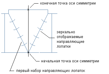

    Выполнить зеркальное отражение текущих направляющих лопаток Зеркальное отражение первого набора направляющих лопаток относительно заданной оси (для тройников)
    Сохранить траекторию направляющих лопаток Отображение траектории направляющих лопаток на фитинге; выберите скрытие направляющих лопаток.
  4. При отображении запроса на ввод начальной точки укажите внутренний угол фитинга.
  5. В качестве конечной точки траектории направляющих лопаток укажите наружный угол фитинга.

  6. При задании зеркального отражения направляющих лопаток следует указать начальную и конечную точку линии отражения.
    Второй набор направляющих лопаток добавляется к тройнику.
