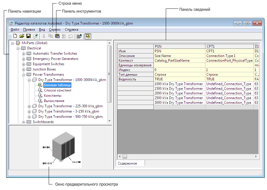

Элементы пользовательского интерфейса в окне Редактора каталогов разделены на 2 панели переменных размеров: панель навигации и панель сведений. Содержится также строка меню, панель инструментов и окно предварительного просмотра.
Пример редактора каталогов
Панель навигации в левой части экрана организовывает открытый каталог в структуру, представленную в виде дерева, навигация по которой может выполняться путем разворачивания и сворачивания различных глав в дереве.
Представление в виде дерева позволяет добавлять, удалять, копировать, вставлять и сохранять данные элементов. При выборе элементов в дереве программа соответствующим образом обновляет панель данных справа. Более подробную информацию о структуре каталога элементов см. в разделе "Сохранение элементов в каталоге и обращение к ним".
На правой панели окна Редактора каталогов отображается табличное представление данных элементов для элемента, выбранного на панели навигации. Табличный вид отображает данные в их наиболее примитивной, "неорганизованной" форме. Каждый столбец соответствует определенному параметру, используемому для определения элемента. Каждая строка соответствует описанию атрибута или уникальному значению параметра. Для наглядности различным типам данных элементов назначаются разные цвета фона.
Атрибуты параметров определяют, как значения параметров используются при определении элемента. Например, атрибуты параметров могут определять тип параметра и размерные единицы значений параметра.
Окно предварительного просмотра в нижнем левом углу окна Редактора каталогов отображает элемент в виде тонированного трехмерного (3D) изображения. Параметры, определяющие элемент, называют размерами.
Строка меню и панель инструментов в верхней части окна Редактора каталогов обеспечивают быстрый доступ к командам. При наведении курсора на значок панели инструментов отображается подсказка, описывающая связанную со значком команду.
