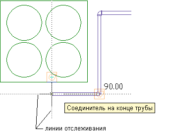

Использование функции отслеживания для привязки участка трубы с соединением для трубы на чиллере
Если осевая линия сегмента не выровнена с осевой линией соединителя мультивидового блока MEP, программа автоматически выводит варианты трассировки, которые пользователь может просмотреть и применить.
