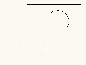

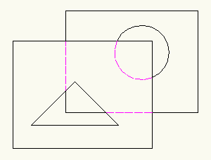

Отображать скрытые линии Установка для стиля отображения скрытых линий в виде штриховых линий (включено по умолчанию). Чтобы сделать скрытые линии невидимыми, снимите этот флажок. |
Результат установки флажка "Отображать скрытые линии"![]() В этом примере флажок "Отображать скрытые линии" установлен. ![]() В этом примере флажок "Отображать скрытые линии" не установлен. |
