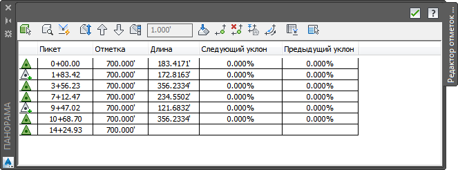

Если две характерные линии скрещиваются в месте, где ни одна из них не имеет ТП, создается точка разрыва. В редакторе она обозначается белым треугольником (в отличие от точки пересечения, которая обозначается зеленым треугольником).
Рисунок 1. Две точки разрыва в редакторе отметок
На рисунке 1 показано окно редактора отметок, в котором можно видеть прямоугольник, составленный из характерных линий, и две точки разрыва — там, где характерные линии BC и CD пересекают стороны прямоугольника. Если некая точка является точкой пересечения характерных линий, то в таблице, отображаемой в редакторе отметок, рядом с соответствующим обозначением стоит знак "плюс".
