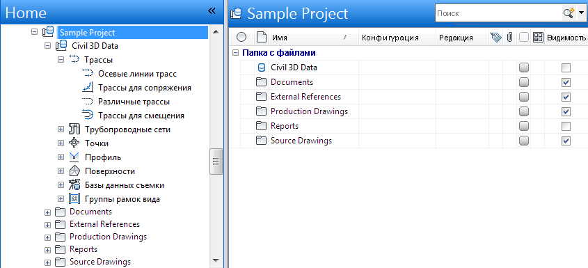

Autodesk Vault представляет собой автономное приложение, которое можно использовать для управления файлами проектов и профилями пользователей. В окне клиента Autodesk Vault, показанном на рисунке 10, используется табличная форма, в которой представлены файлы проектов и сведения о них.
Рисунок 10. Окно Autodesk Vault
В окне отображаются все файлы проектов, включая системные, например, project.xml.
В окне также перечисляются все чертежи, в которых выбранные файлы используются в качестве ссылок, а также отображаются версии DWF™ файлов чертежей для ускорения поиска нужной версии.
Autodesk Vault можно использовать для выполнения многих административных задач. Администратор Autodesk Vault может удалять нежелательные файлы, создавать рабочие папки и контролировать доступ к файлам со стороны отдельных пользователей или групп (см. раздел "Средства управления доступом пользователей").
Также с помощью клиента Vault можно восстановить предыдущую версию файла без необходимости восстановления всего проекта. Для создания нового чертежа на основе существующего, можно воспользоваться командой "Копировать проект" в клиенте Vault без открытия исходного чертежа.
С помощью клиента Autodesk Vault можно также установить в проекте определенные метки, выполняющие функцию контрольных точек стадии проектирования. Организациям часто приходится отправлять заказчикам материалы с разной степенью завершенности, например, с уровнями завершенности 30 %, 50 % и 75 %. При передаче материалов с завершенностью в 30 % это значение можно использовать для маркировки всех чертежей проекта. При создании такой новой метки она назначается самой последней возвращенной версии каждого файла в проекте и всем файлам, на которые имеются ссылки. Если позднее потребуется восстановить файлы проекта с завершенностью в 30 %, это легко сделать, используя при восстановлении метку 30 %, вместо задания восстановления каждого чертежа.
Другая полезная административная функция клиента Vault — это создание комплекта файлов, в котором метка и все файлы, содержащие ссылку на нее, объединяются в один пакет, который отправляется в папку, находящуюся вне хранилища, или по электронной почте. В пакет автоматически включаются все помеченные выбранной меткой файлы, если не указано иное.
