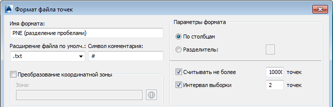

  3. В диалоговом окне "Формат файлов точек" (рисунок 1) задайте опции в правом нижнем углу для ограничения общего количества точек и задания частоты выборки.
Рисунок 1. Параметры фильтрации файла точки
Этот тип фильтрации часто является удобным при использовании данных LIDAR, которые содержат точки в плотной сетке.
