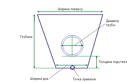

Этот элемент конструкции создает конструкцию дренажной канавы с засыпкой камнями и с находящейся внутри трубой круглого сечения.
Точка привязки этого элемента конструкции может находиться по центру нижнего края, по центру верхнего края или в верхнем углу дренажной канавы.
Примечание: если не указаны другие единицы, все размеры приводятся в метрах или футах. Если значение поперечного уклона не указано в процентах (знак "%"), все значения поперечного уклона даны как отношение длины к высоте (например, 4 : 1).
| Параметр | Описание | Тип | По умолчанию |
| Сторона |
Определяет сторону от точки привязки (левую или правую), на которую вставляется элемент конструкции. |
Слева / Справа | Справа |
| Точка привязки | Задает местоположение точки привязки элемента конструкции. | Строка: (a) По центру вверху; (b) По центру внизу, (c) Верхний угол | Верхний угол |
| Ширина дна | Ширина дна траншеи | Числовое, положительное |
1,0 фут 0,3 м |
| Ширина поверху | Ширина траншеи поверху | Числовое, положительное |
1,5 фута 0,5 м |
| Глубина | Общая глубина траншеи | Числовое, положительное |
2,0 фута 0,6 м |
| Толщина подстилающего слоя | Глубина подстилающего слоя для трубы над дном траншеи | Числовое, положительное |
0,6 фута 0,2 м |
| Диаметр трубы | Диаметр дренажной трубы | Числовое, положительное |
0,6 фута 0,2 фута |
| Толщина трубы | Толщина материала трубы (необязательный параметр) | Числовое, положительное |
0,0 футов 0,0 м |

Этот элемент конструкции создает форму для простого дренажного рва, как показано выше на рисунке.
В режиме компоновки данный элемент конструкции прорисовывается в соответствии со заданными входными параметрами, начиная с точки привязки.
